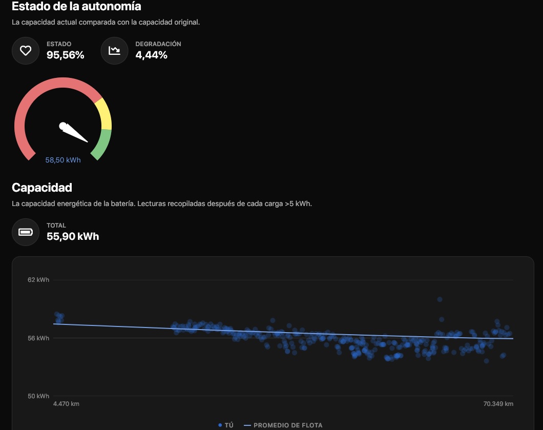

Pues tras unos meses priorizando las recargas al 100% los domingos y evitando las recargas parciales entre semana, Tessie me dice que la "degradación" de la batería ha bajado del 6% al 4,4 %. Tras exactamente 3 años y 70.000 km.
Parece que funciona la frase informativa que aparece en la app de Tesla cuando bajas el porcentaje de carga máxima.
para ver la imagen en grande: https://i.ibb.co/CKQ32fNK/bateria.jpg

@VDV , recuerda que Tessie no te está dando la información sobre tu batería en particular.
No lo consideraría una forma fiable de calcular la degradación de una batería en concreto.

Por eso he puesto "degradación entre comillas"  ;)
Pero lo que si veo es que la estimación de Tessie y los kms al 100% del coche suben si prescindo de las recargas parciales, que en mi caso parece que descalibran BMS y desbalancean celdas rápidamente.
No se si eso le ocurrirá también a las LFP CATL.
