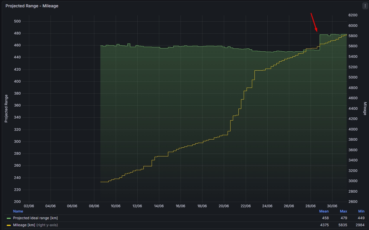

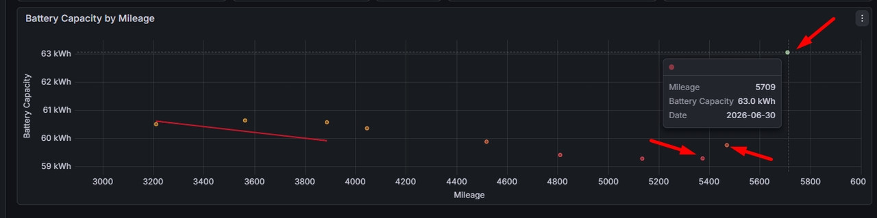

01 de Julio de 2026, 09:03:05 AM #1288 Ultima modificación: 01 de Julio de 2026, 09:25:47 AM por dilolo
En el teslamate se ve exactamente cuando entró la actualización y cómo la estimación sube de 452 a 480. Empecé a usarlo cuando ya iba en 460, el coche hace mes y medio daba 468 y no me consta que haya calibrado aún, aunque le he metido varias al 100, pero sí que ha cambiado la estimación.
Curiosamente, justo despues de la actualización ha pasado de "usable" a 63,3 kWh, cuando antes ponía 59 con algo.
