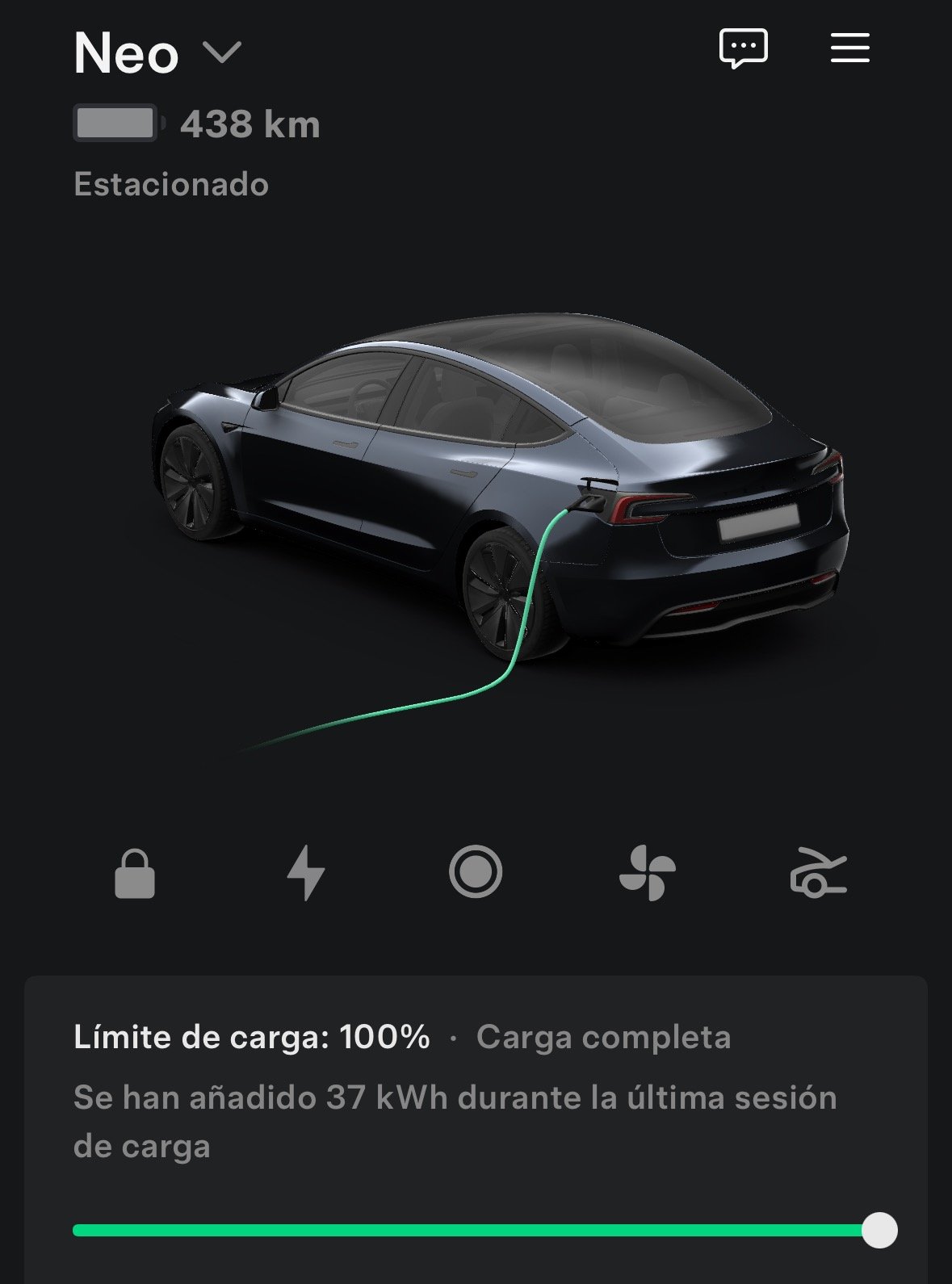

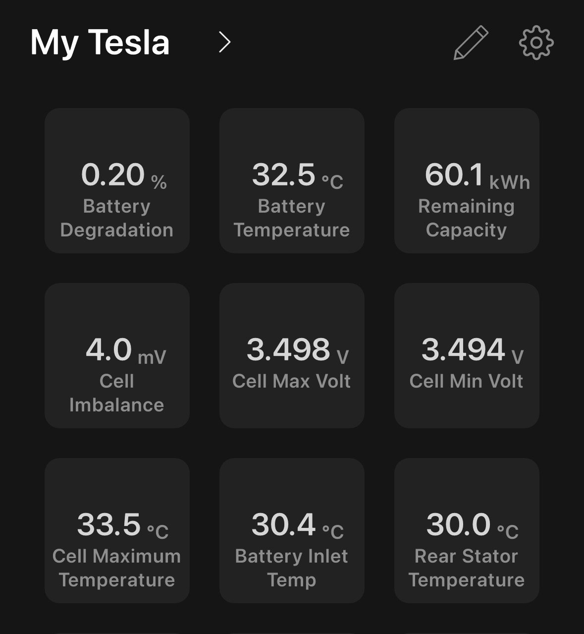

Por si sirviera de referencia. Al mio le queda medio mes para cumplir el año, y el último ciclo de carga al 100% con 3 horas de deep sleep y SOC de 438 km marcaba ésto.
Lo del NFP no sé si se corresponde exactamente con el Remaining Capacity (que al alcanzar el 100% marcaba 60,2 kWh y bajó 1 décima tras el deep sleep como se ve en el pantallazo) o hay que mirar otro parámetro:
