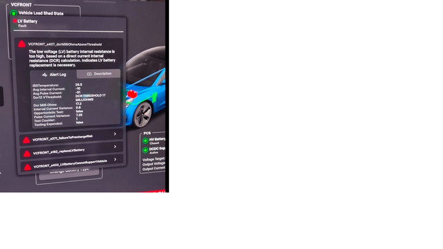

En el "service" salen los siguientes avisos adicionales:
VCFRONT_a548_HVFaultLoadShed
VCFRONT_a192_vehicleLoadShed
VCFRONT_a182_replaceLVBattery
VCFRONT_a402_LVBatteryCannotSupportVehicle
El 548 es un poco alarmante, viene a decir que la batería BT se está descargando incluso estando soportada por la HV (convertidor buck DC/DC KO?)
Y las alarmas de la propia batería:
VCFRONT_a371_failureToPrechargeRisk
VCFRONT_a407_dcrMilliOhmsAboveThreshold
VCFRONT_a402_LVBatteryCannotSupportLVBattery

Me llama la atención esos 17.0 miliohm de valor de corte, parece y deduzco que la mía con 17.2 dice que no es válida y ni se molesta en cargarla

Has visto la característica de la Hankook? 51R, 12V, 45Ah, 625A...
Calculado a lo bruto eso da una resistencia interna (impedancia salida) de 12/625 = 19.2 mOhm, valor curiosamente cercano a los 17.0 mOhm de valor de corte del BMS que toma como impedancia máxima de entrada en la carga
La estándar de 330A se va al doble. Mi teoría es que cuando la batería baja de una tensión V (12.6V quizás) el BMS intenta cargarla midiendo tensión y corriente absorbida pero con impulsos supongo de corriente constante, si la relación (ohm) es mayor que los 17.0 mOhm se niega a cargarla asumiendo que está KO. Por eso la Varta de 330A la rechaza al intentar cargarla (en mi caso el BMS determinó una impedancia de 17.2 mOhm)
Has de buscar una batería con esas intensidades de arranque o similares. Sólo he visto la Hankook, de momento...
