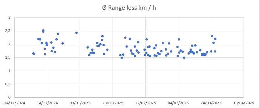

Aqui teneis los datos diarios del consumo del centinela desde el 5/12/2024 al 26/03/2025
El grafico muestra la "Perdida de Km por hora de centinela activado".
La medias esta sobre 1,82km por hora.
Se ve una disminucion progresiva del consumo y un pico otra vez estos ultimos dias.
Podeis sacar vuestras propias conclusiones.
La mia es que por alguna razon, consume mas cuando hace frio. Pero almenos estos ultimos 4 meses no ha mejorado nada.

« Respuesta #100 en: 27 de Marzo de 2025, 09:15:54 am »
No soy muy partidario de ver el dato de consumo según km de autonomía, porque es algo que puede variarlo Tesla sin "casi" darnos cuenta. Ya ha pasado de variaciones de autonomía en pantalla tras actualizar el coche... creo que puede llevar a engaño. En mi opinión, mucho más tangible saber la potencia en Wattios, que siempre será comparable sin meter "ruido" por medio.
No obstante, esto no quita que personalmente agradezca tu aportación en esa gráfica, muy interesante.
Tengo que decir que nunca me paré a ver si difería el consumo según la Tª, pero teniendo en cuenta que con el Sentry encendido, cada "x" tiempo (2 horas creo), enciende un ventilador interior para evacuar el calor de la MCU, hubiese pensado que en Tª altas el consumo sería mayor, no lo contrario. Pero vamos, que no lo rebato ni mucho menos, no lo miré nunca.
Re: Reducción del consumo del Modo Centinela a través de software
« Respuesta #101 en: 27 de Marzo de 2025, 10:47:53 am »
Los datos los doy en Km, pero realmente se han calculado de mi media 137,7 wattios hora de consumo por km. No afectan las actualizaciones de tesla en lo que muestro. Me resulta mas util saber cuantos km pierde mi coche por hora de Modo centinela que un valor con el que tengo que hacer calculos.

« Respuesta #103 en: 28 de Marzo de 2025, 09:05:43 am »
Bueno, está más o menos próximo a la media de 250W de consumo... puede haber algún otro sistema que estuviese funcionando a la hora de aparcarlo, que haga que haya subido ligeramente. Incluso la propia BMS que un día haga mejor el cálculo que otro, creo yo.
« Respuesta #104 en: 28 de Marzo de 2025, 09:37:11 am »
@setyen, @mustone la explicación más sencilla suele ser la correcta. Teslamate calcula los consumos a partir del reporte de autonomía restante en millas que la BMS indica vía API. Resta esas millas, multiplica por el consumo EPA homologado y divide entre el tiempo para obtener la potencia media del intervalo.
¿Problema? Durante ese tiempo la BMS recalibra y estima múltiples veces por lo que el consumo que te da no es exacto. Hay variaciones que algunas veces son más grandes y otras más pequeñas. Cuanto más grande es el periodo de inactividad menor error estadístico pero error siempre va a haber.
El número de eventos es irrelevante. El centinela está siempre activo y grabando. Si hay un evento simplemente aísla el clip de video en un archivo a parte.
