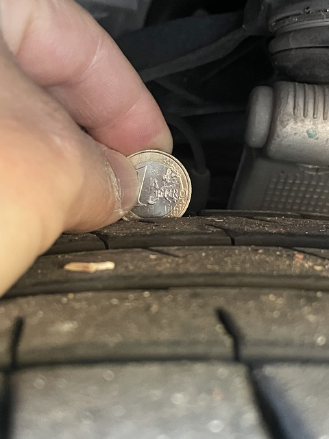

@golumgolum , mete una moneda de 1€ en los surcos, nos pasas una foto desde el lateral y te ayudamos a estimar la profundidad.
Pero vamos, que un pie de rey analógico decente cuesta dos duros.

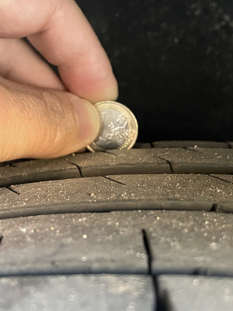

Compraré uno...
Mientras tanto, rueda delantera lado conductor:

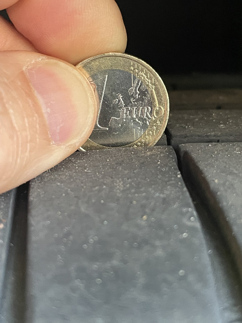

Rueda delantera, lado acompañante:

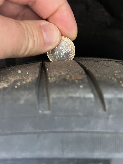

Rueda trasera, lado conductor:

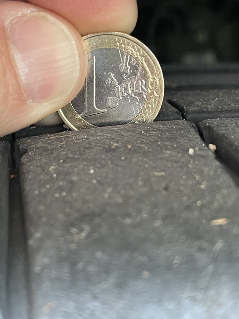

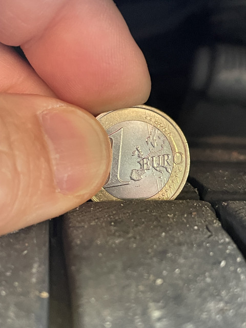

Rueda trasera, lado acompañante:

El borde de la moneda (la parte dorada) es algo más que 3 mm

Unos 3mm, aunque la delanteras tienen menos en el interior, parece por las fotos.
Es el límite para que las gomas manejen el aquaplanning en condiciones ideales.
Vete echándole un ojo a un nuevo juego de zapatos con A en mojado ;)
Esperaré a finales de Septiembre - Octubre para cambiarlas...
No creo que sea buena opción cambiarlas por ahora.
Sur de España - verano... asfalto a temperaturas similares al infierno...

No, no, no es para ahora.
Pero vete mirando zapatos nuevos.
Posiblemente antes de las lluvias del otoño sea el momento ideal.

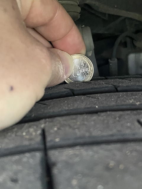

Metida foto de mi rueda similar a la de Golumgolum, Géminis a sentenciado lo siguiente:
"Buena prueba! El truco de la moneda de un euro nunca falla para salir de dudas.
​Mirando la foto, el resultado es bastante claro: el borde dorado de la moneda queda completamente a la vista por fuera de la ranura.
​Esto nos confirma técnicamente lo que sospechábamos:
​La profundidad del dibujo está bastante por debajo de los 3 mm (que es cuando el neumático empieza a perder mucha efectividad en mojado).
​Está rozando o ha pasado ya el límite legal de 1,6 mm.
​Con ese nivel de desgaste, el coche va a perder agarre muy fácilmente si te pilla una tormenta o el suelo está húmedo, además de que te expones a una multa (o a no pasar la ITV).
​Te diría que no lo deres pasar mucho más; va siendo hora de pedir cita en el taller para cambiarlos. ¡La seguridad lo primero!"

Pues cambia de IA porque no ha dado ni una...
Ahí está en los 3 mm al menos, no la mitad que dice la IA, así que, puede aguantarlos unos pocos miles más y no lo van a denunciar por ello
