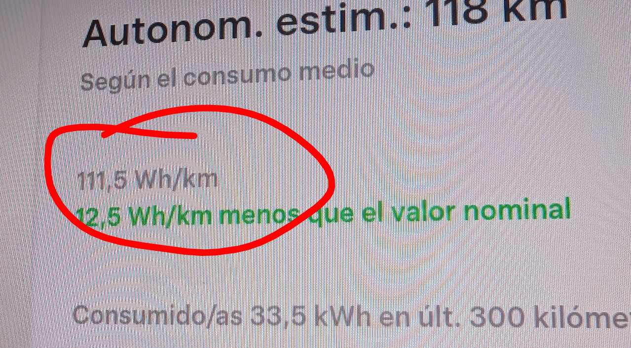

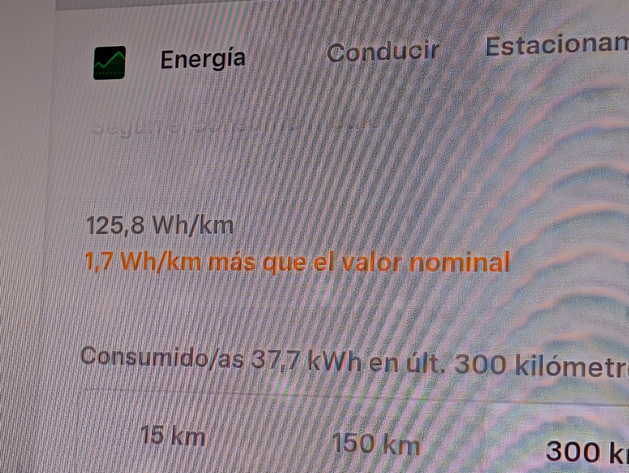

Parece que eso es porque el consumo nominal (el que le dice tesla al coche que es el consumo "homologado" o similar y que usa para calcular los km) lo han bajado de 132 a 124, wh/km por eso los km que marca arriba da más, pero no parece significar que haya balanceado o o no.
Fijaros en la app de energía, donde te dice si has consumido más o menos que el valor nominal. Tras la actualización, si coges el valor que sale ahí y le sumas el númerito verde de "x menos que el valor nominal", o le restas si pone en amarillo "x más que el valor norminal", ahora da 124 wh/km y antes daba 132.
Si cogéis los km que os daba antes de la actualización y los que os da después, los dividís por esos valores (el nominal de antes y el nominal de ahora), podréis ver que el resultado es el mismo y la diferencia es exactamente esa.

Interesante. Gracias por la info
