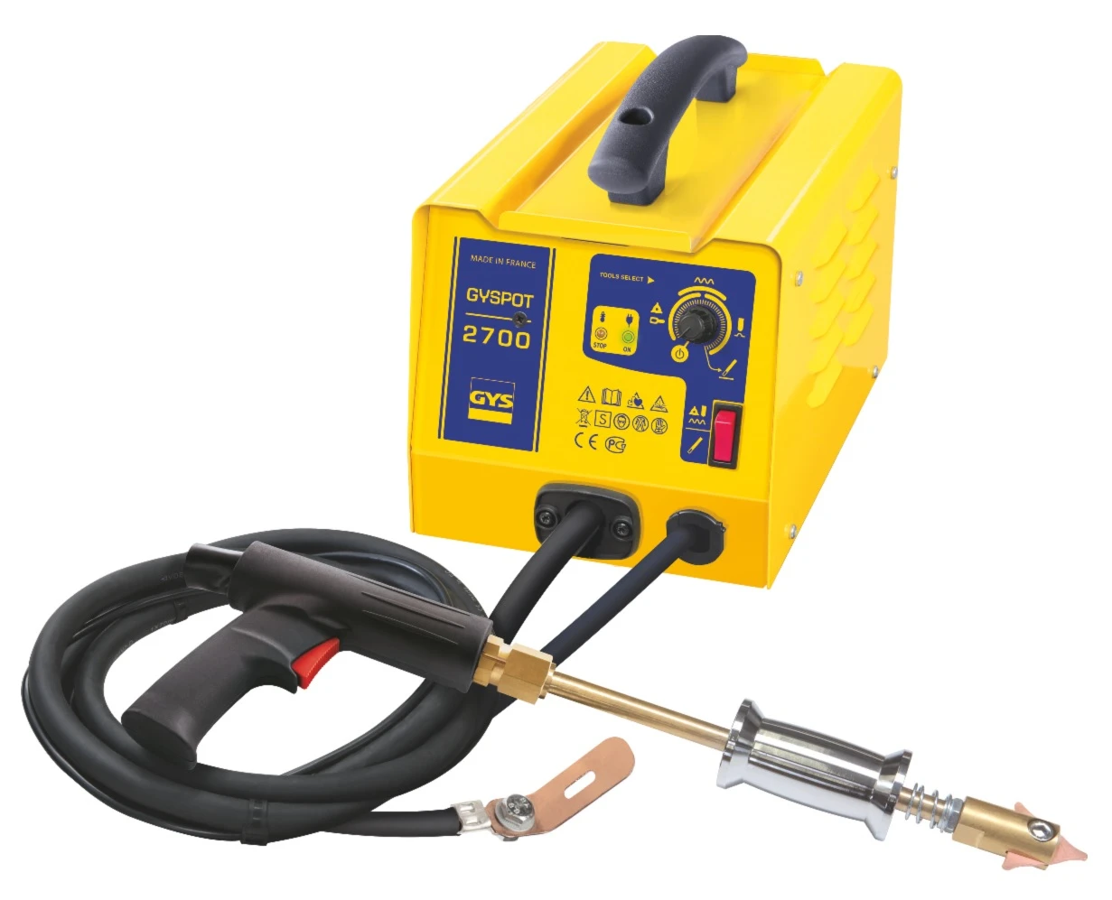

Eso tiene poca cosa un par de puntos con el pajillero, tas y un pelo de masilla. En cuanto al paragolpes si hay despiece igual te cambian la pieza si no también tiene reparación (y con masilla específica de paragolpes, flexible)
