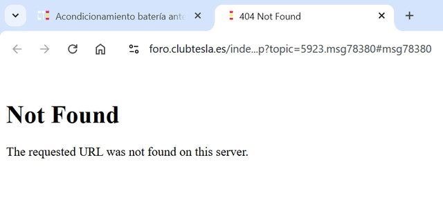

« Respuesta #3 en: 19 de Enero de 2026, 03:50:43 pm »
Pues no aparece  :-[
