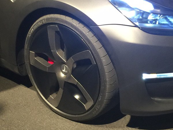

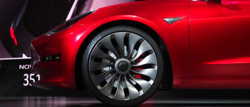

¿Cuanto influye el diseño de la llanta en la autonomía? En la presentación del Model 3 aparecieron 3 diseños:
 ¿alguien tiene datos o aproximaciones?

No soy aerodinamista, pero creo tener una respuesta lógica a tu pregunta: las llantas con menos radios serán aquellas que ofrezcan menos resistencia y, por lo tanto, mejoren el consumo de energía.
¿Por qué?. Revisemos otras marcas:
e-golf:
Kia Soul EV:
Como puedes ver, todas tratan de "tapar" toda la llanta. El motivo: si tienes muchos radios, tienes que "cortar" el aire. Y, como ciclista aficionado que soy, te digo que cuando el aire viene de lado, cortar el aire cuesta y mucho.
Obviamente, el peso de la llanta también influye: una llanta pesada consumirá más que una llanta ligera con radios.
Espero haberte ayudado.
