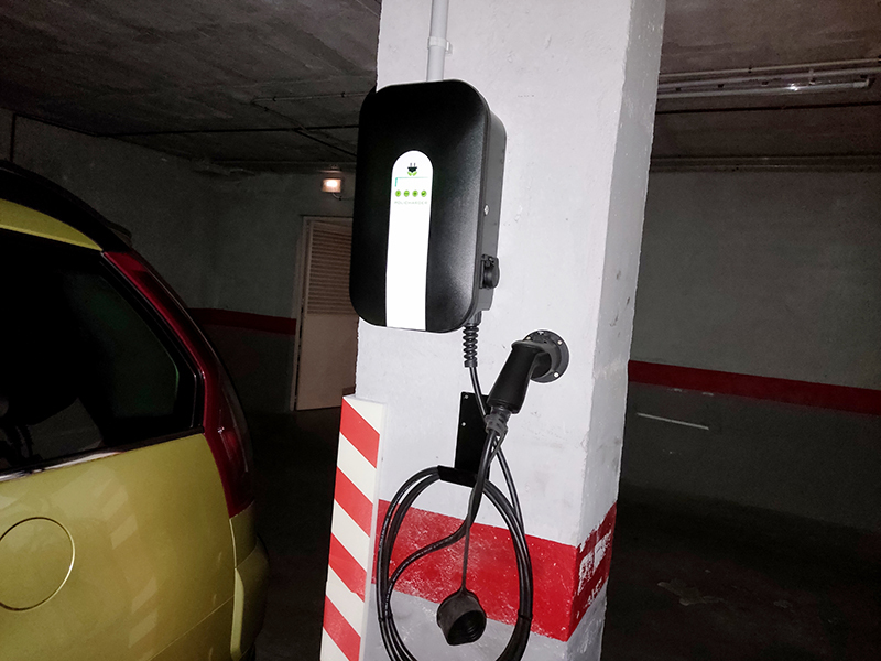

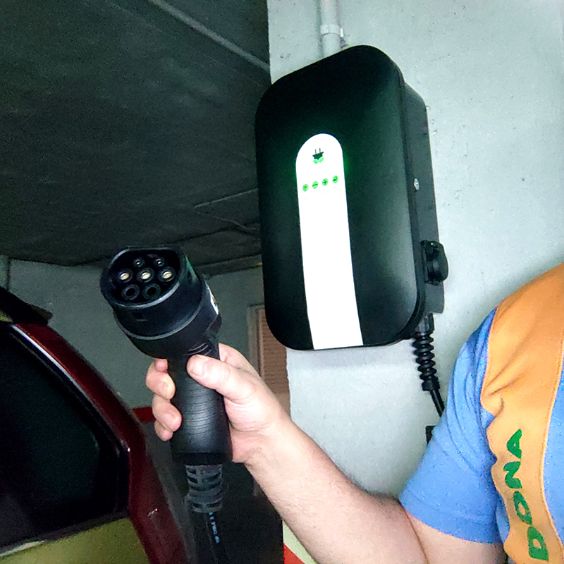

Hola amigos. Por fin tengo instalado en casa el cargador para el Tesla.
Es un policharger de esos que tiene incluido la toma schuko y las protecciones dentro del mismo cargador. También me han dicho que lleva control digital para el balanceo de la potencia y así dar prioridad al consumo de la casa (o algo así, tampoco me hagáis mucho caso porque de esto entiendo poco  ;D)
Sobre precios no se si es caro o barato (me ha costado 1.550 euros incluyendo IVA y todo el papeleo de tener que solicitar el MOVES a la Comunidad Autónoma, boletín para llevar a Industria, etc).
Deciros que de todos los presupuesto que pregunté (instalador local: 2100 euros, Domoelectra 2.500 euros), este de Chargeguru era el más económico.
Os dejo unas fotillos para que veáis como ha quedado. Saludos!

Por cierto, el cargador soporta hasta 32 amperios, pero el instalador lo ha limitado a 20 amperios porque mi potencia contratada es de 4.6 kW. en monofásica.
No se cuanta autonomía por hora de carga podré alcanzar, cuando el cargador funcione a plena potencia de noche,  que es cuando apenas habrá consumo en casa. Pero espero llegar a los 40/50 km´s por hora de carga  :)

Enhorabuena por el cargador!! Tiene el botoncito para abrir el puerto de carga de Tesla?
Gracias! Pues lo del botoncito lo podía poner como opción, pero decidí que no lo tuviera (eran unos 50 euros mas o así).
