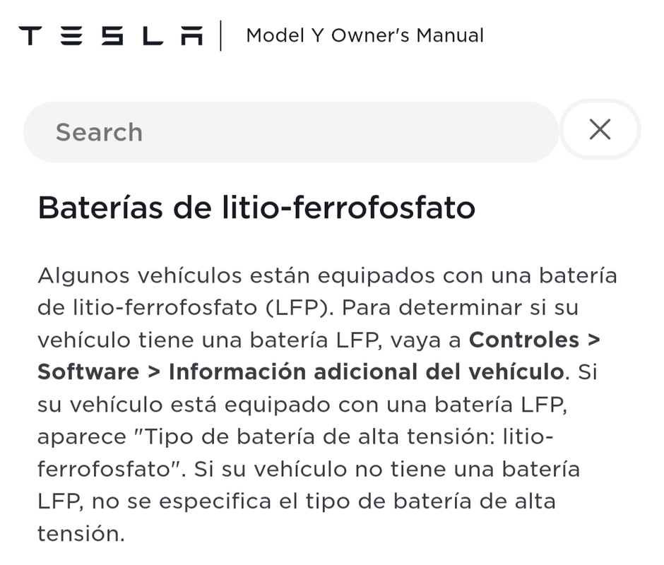

Así se puede saber si te han puesto LFP, ¿no?
Correcto, es eso o lo que dice Óscar para saber rápidamente si es LFP o no.
Ahora bien, si es LFP, para saber la capacidad de la batería ya vas a necesitar SMT o la aplicación de S3XY buttons, que implica la compra e instalación de un OBD.
No sé si hay alguna pegatina visible por los bajos o alguna zona accesible donde se especifique la batería.
Tampoco sé si algún servicio tipo Teslafi te da ese dato sin necesidad de instalar un OBD.
