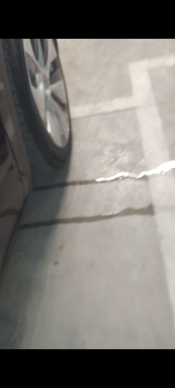

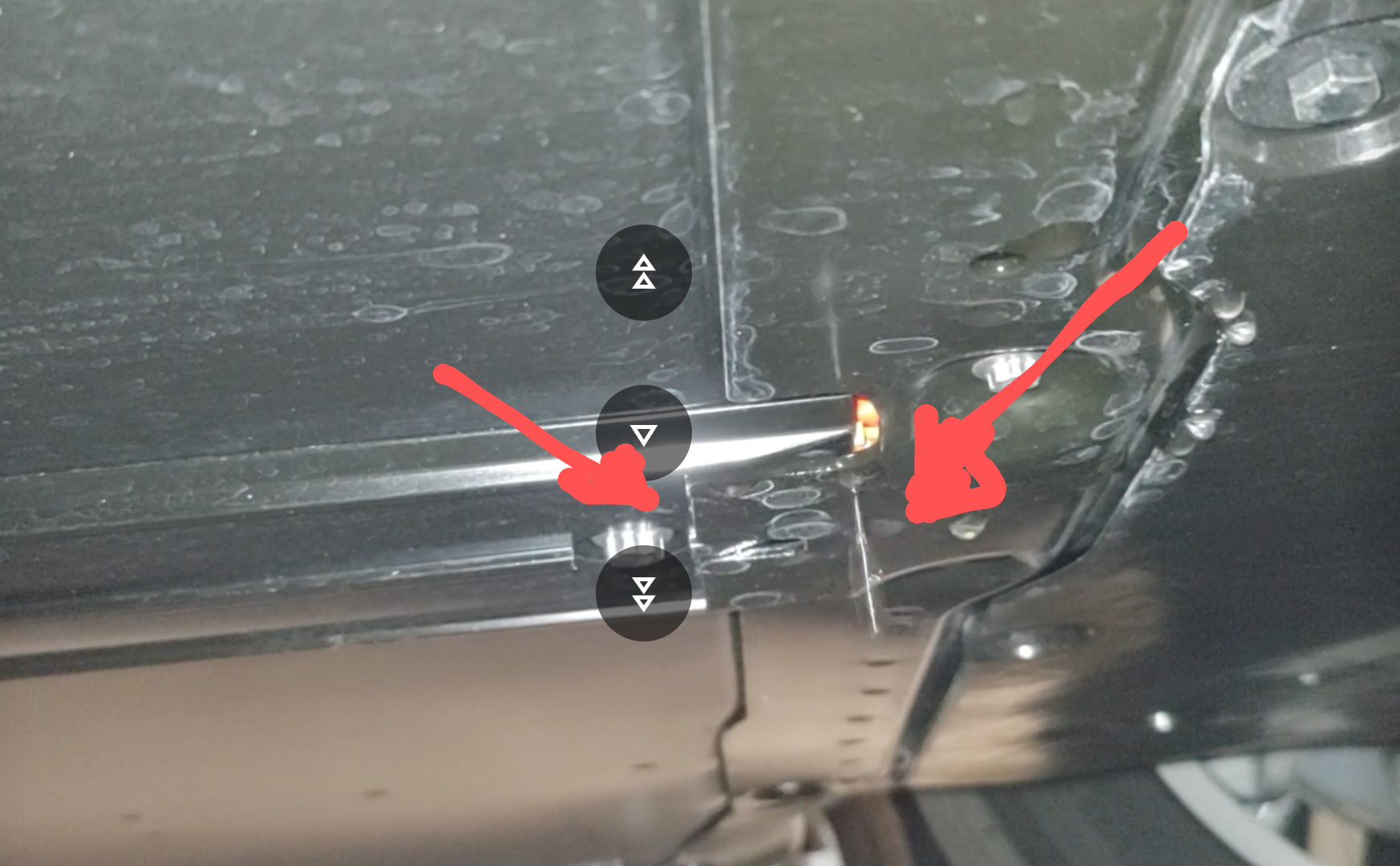

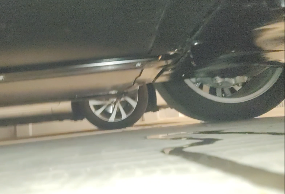

Hola, pues primera avería con un mes.
Hoy al poner a cargar el vehículo he notado un derrame de líquido en la parte delantera, que he visto que perdía ostensiblemente.
He solicitado asistencia en mi garaje.
¿Alguien ha tenido una avería similar?

No sé qué líquido era, no tenía color y olor, pero que se produzca ese chorreo, que no goteo, en tan poco tiempo, cosa de 5 minutos, cuando el coche lleva en el garaje sin moverse dos días, sin que se aprecie humedad en el aire del garaje, me resulta bastante extraño que sea condensación, pero claro, no lo puedo descartar.
Por eso pregunto si a alguien más le ha pasado.

"Es normal que se forme un pequeño charco de agua bajo el Model Y cuando el vehículo esté aparcado. El agua generada por el proceso de deshumidificación se drenará por debajo."
No obstante me parece demasiado en poco tiempo y por eso estoy alarmado. Era de noche, en un garaje, sin usar en dos días y no hacía calor. Es normal ese chorreo?

"Es normal", empieza ese párrafo del manual.
Yo no le daría más importancia.
Más agua de condensación cuánta mayor humedad ambiental.
¿En qué CCAA vives?
Aunque un Tesla esté aparcado sin uso, nunca deja de hacer cosas por completo.

A mayor temperatura, mayor cantidad de agua es capaz de absorber el aire. Si estaba deshumidificando el interior y con el clima de Madrid, seguramente el coche ha regulado esa HR bajándola y condensando ese agua.

Tiene pinta de ser agua destilada, que se produce por condensación del climatizador.
