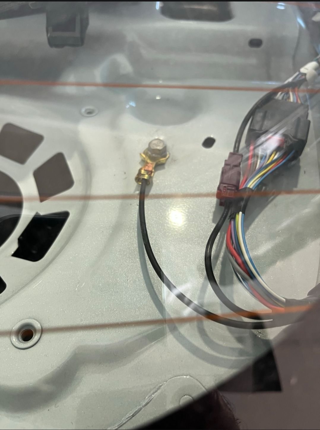

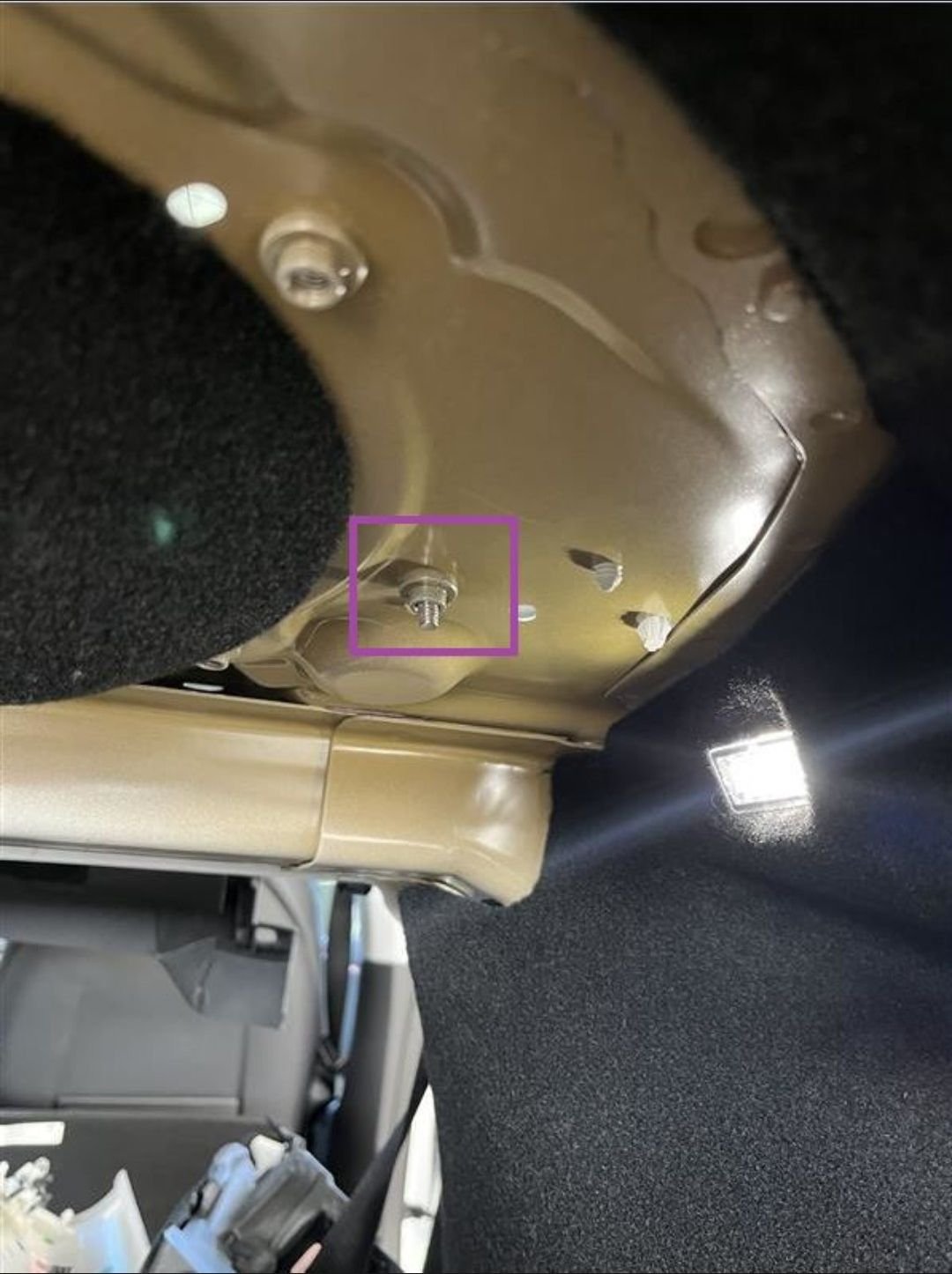

Buenos dias. Ahora estoy sentado en un Tesla Servie Center, esperando a que terminen de arreglar el tema del botón  del portón y del gancho.
Confirmo todo lo de los mensajes anteriores.
- Tengo el gancho
- Me falló primero el botón de abrir y luego el de cerrar, en un principio aleatoriamente.
- Me pasaba mas a menudo en dias humedos, creo yo
Ese tornillo es un tornillo de masa, y en mi caso ese tornillo estaba un poco suelto,entiendo que por el tema del gancho.
Me tienen que desmontar la bandeja trasera, y apretarlo con el par que indica el fabricante.
Paso por caja, ya que no está en garantia al haber manipulado esa zona.
La parte positiva, espero que el problema del botón del maletero se resuelva.
- Tengo el gancho
No veo necesario desmontar la bandeja para apretar el dichoso tornillo, yo al menos no lo haría por la manipulación que conlleva de grapas, paneles, la propia bandeja y que puede terminar rompiéndose algo o con desajustes. Sólo hay que insertar desde el maletero dos tuercas de la métrica adecuada, para que queden bloqueadas entre sí y con una llave fija o inglesa girar y apretar el tornillo para que quede bien ajustado. Sencillo y simple.
