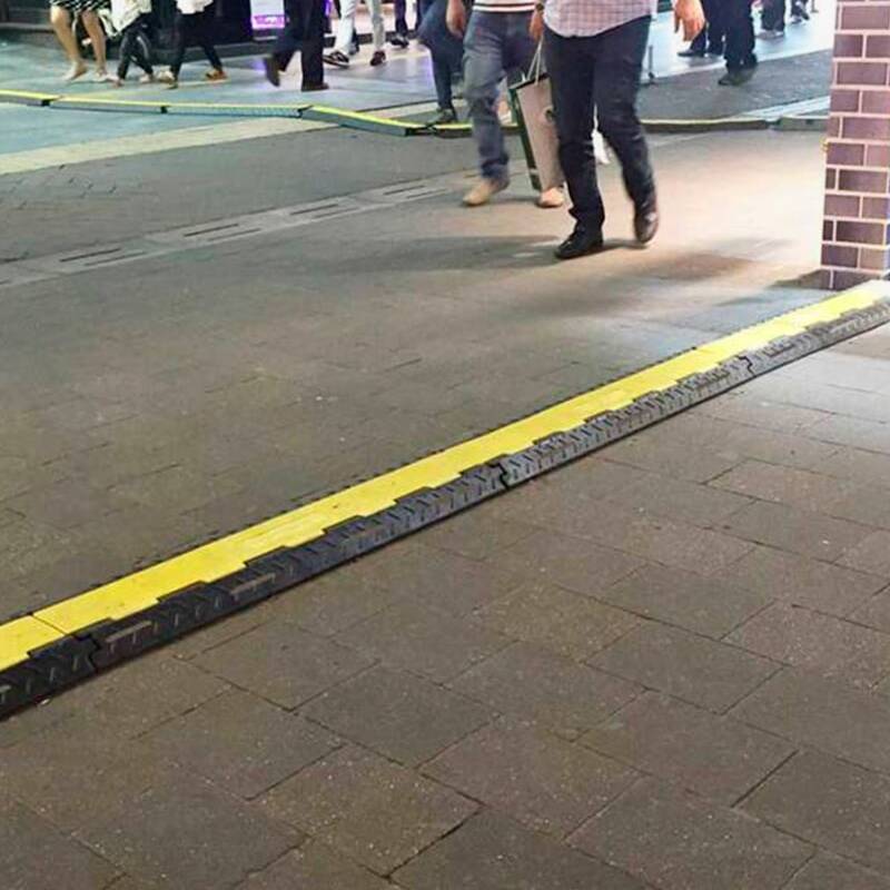

Tengo un local en el que dentro tengo un cargador, lo uso a menudo entrando el coche en el local
Puntualmente el local lo tengo lleno de cosas y no puedo entrarlo así que estoy sopesando cargarlo ocasionalmente pasando el cable por encima de la acera
¿Alguien sabe cómo está la normativa legal sobre el paso del cable sobre la acera? Protegido lógicamente con un pasacables como este:
Sí, soy consciente de que alguien puede querer tropezar (o no) y buscar problemas. Por suerte es zona con muy poco paso de gente

Además de la cosa es del suelo pon un cosa de esos de suelo mojado y tira millas.
Cita de: ampos en 01 de Octubre de 2024, 09:39:47 PM
El pasacables es un mínimo, sí
Puedes detallar eso que comentas? Alguien sabe, insisto, de alguna ordenanza?
