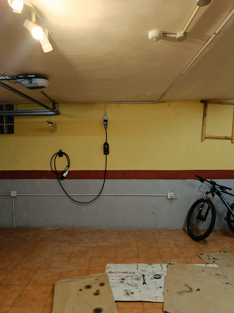

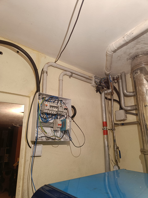

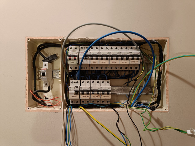

Os dejo unas fotos de la instalación actual, aun me queda el conexionado al cuadro del garaje y cerrar y sanear las cajas, pero me faltaban un par de codos de PVC
Mi idea es quitar el ICP ya que no es necesario ya que lo hace el contador inteligente y poner ahi el magnetotermico general de 50A en la zona reservada para el ICP y colocar el amperimetro justo despues del general.
BTW, por si alguien sabe de electricidad, que técnicamente funciona, pero no se que es lo mejor en estos casos. La casa tiene 4 plantas y por defecto solo tenia un cuadro electrico bastante basico, yo añadi en su momento el cuadro del garaje (donde ahora he pasado cables de 10mm2, tenia 6mm2 hacia el cuadro y originariamente salia todo el garaje con un cable de 2,5mm2...)
He bajado el cable al cuadro nuevo directamente del general común de 50A. No me seduce mucho la idea de tener cables sin protección diferencial a los cuadros secundarios, pero no se si esta bien hecho asi o mejor reunir todos los diferenciales en el cuadro principal. ¿Que opinais?
Según normativa tienes que tener posibilidad de corte en el cuadro principal y en el secundario. Esto es, en el cuadro principal debes meter un magneto acorde a la línea que has lanzado desde el principal (uno de 32A por ejemplo). Y en el cuadro secundario es donde además de un magneto principal debes meter un diferencial tipo A. En el principal asumo que ya tienes (o deberias tener) protección diferencial general aunque no es obligatoria si la tienes segmentada individualmente o por grupos de circuitos. Pero todos han de estar cubiertos por un diferencial.
El ICP lo puedes quitar y meter en su lugar un interruptor general o un magnetotermico acorde a tu acometida o, si ya lo tienes en el cuadro actual, mete un bloque protector de sobretensiones permanentes y transitorias que no cuestan mucho y te van a dar un plus de protección importantisima para toda tu instalación, no solo el coche.
Update: he visto las fotos y tienes un magnetotermico general. Quita el ICP y mete en su lugar un bloque contra sobretensiones. Tienes uno de 4 segmentos de Toscano que te irá perfecto por unos 120€.
Y tienes espacio para meter un magnetotermico adicional de 32A para cortar el cuadro secundario sin tener que quitar la luz de toda la casa.
