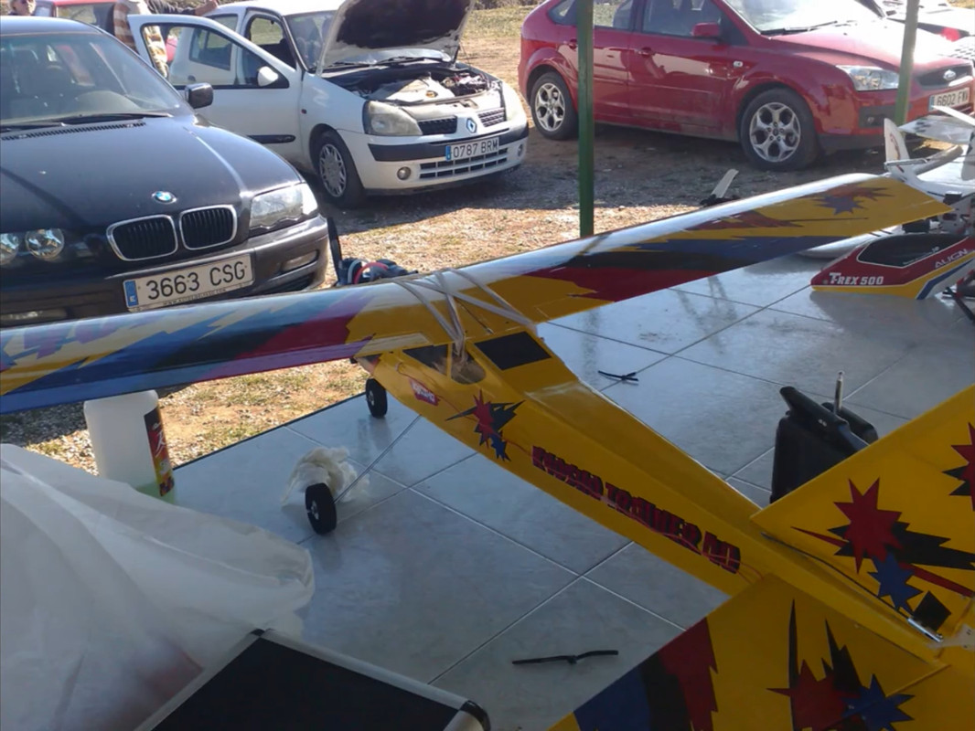

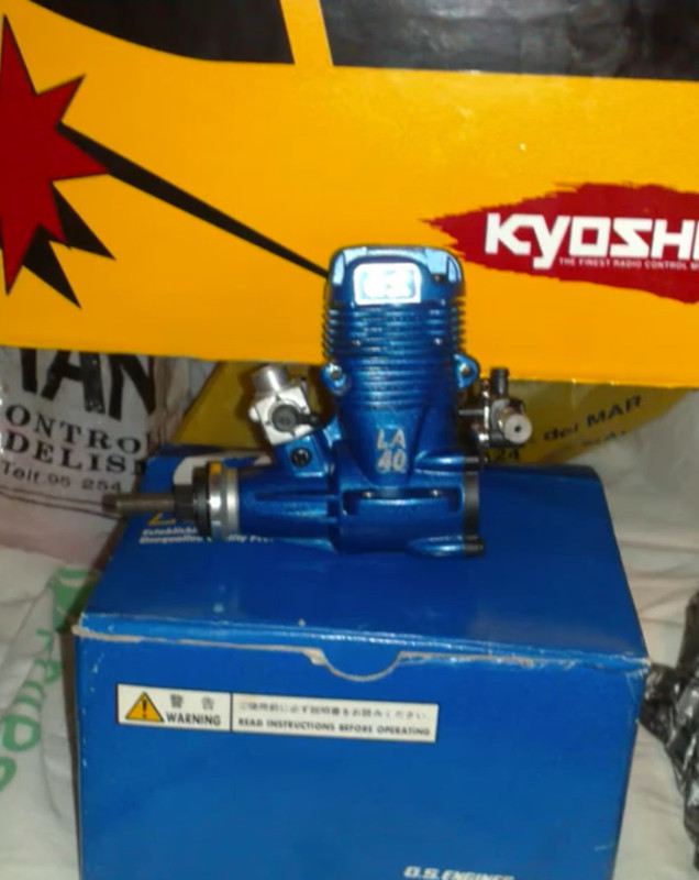

Con eso mismo empecé yo! Con un Kyosho trainer con un OS .40 glow que conseguí que mi padre me comprase con 7 años y que monté con 14.
Al final el pobre murió por interferencias de la emisora en aquel precario 35mHz con el que volábamos en aquella época en España.
De ahí pasé a una Futaba ff9 Súper Sintetizada con PCM y un par de aviones más adelante hasta la gasolina y ya la llegada del 2.4GHz. Lo más gordo que tuve fue un 100cc bicilindrico. Bueno, más bien unos cuantos que me compré, regalaron o cedieron algunas marcas por temas de patrocinios. Lo más grande que volé fue un 170cc pero siempre digo y diré que la mejor envergadura son los aprox 2.25m para un 50cc. Motores lo suficientemente fiables, fáciles y ya con una estabilidad en vuelo excelente. Máxime a día de hoy que los aviones parecen irreales de cómo vuelan de bien.
Los helicópteros, aunque lo más que he volado y conservo ha sido sido eléctrico, ahí tengo mi Trex 700 nitro (flybarless eso sí), que es una delicia de volar. En temas de vuelo, la combustión aún va por delante de lo eléctrico en tema de tacto y feeling. Sobre todo debido a su menor peso.
Baterías de NiCd, NiMh... incluso alcalinas con porta pilas o las míticas eneloop soldadas he llegado a usar yo, ya ves... qué recuerdos más bonitos!
Y ahora aquí estamos, tantos años después, con un Tesla que parece una maraca y con pocas ganas de volver a llevarlo al SC Jajajaj. Hemos ido a peor.
