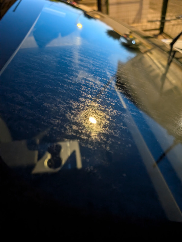

Cita de: keops en 17 de Julio de 2026, 01:07:05 PM
Por lo que describias, era para mí evidente que tenías contaminación por xilanos.
Por experiencia propia, no vas a poder descartar el proceso de descontaminación que te indicaba: esas lunas jamás te van a quedar bien, y te vas a frustrar mogollón, ya verás.
El TOC te va a matar lentamente.
No te emperres en evitar enfrentar la realidad :D
Eso que comentas puede ser esto? Me vino así del concesionario ya en su día, supongo que del lavado ese que le dan antes de la entrega que a saber que lleva... , cuando está seco no se ve, pero cuando limpio los cristales canta mucho hasta que se seca y por mucho que frote, incluso  con limpia cristales con ipa (fullcarx creo que es la marca, me habían regalado un kit de cosas, a ver si se me acaba y paso a carpro, ) no hay manera. Por suerte parece que solo es en los cristales, sobre todo parabrisas y arriba. En la zona donde pasan los limpias, supongo que a base del frote, no pasa.
https://i.postimg.cc/KvHcK9ky/PXL-20260801-203422542.jpg
Uffff, qué malísima pinta.
¿Y no sale ni con IPA puro? (Evita tocar las gomas).
Como no salga ni con esas, te va a tocar un procedimiento completo de descontaminado.
A saber la cochinadita que le dieron antes de la entrega.
Cita de: keops en 01 de Agosto de 2026, 11:51:54 PM
Pillaré ipa a ver, pero me temo que me tocará el proceso de descontaminado completo que pusiste unos mensajes atrás , y una cosa lleva a la otra...  ;D
Obviamente.
Después del currazo de descontaminar el cristal, sería una tontería no darle coating, ya que sería muy poco esfuerzo extra.
