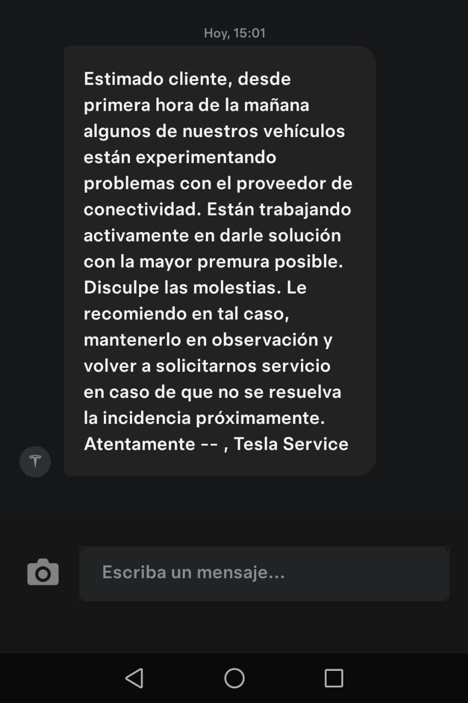

Re: Conectividad totalmente perdida
« Respuesta #14 en: 05 de Junio de 2025, 04:38:02 pm »
Parece que no es algo puntual:
