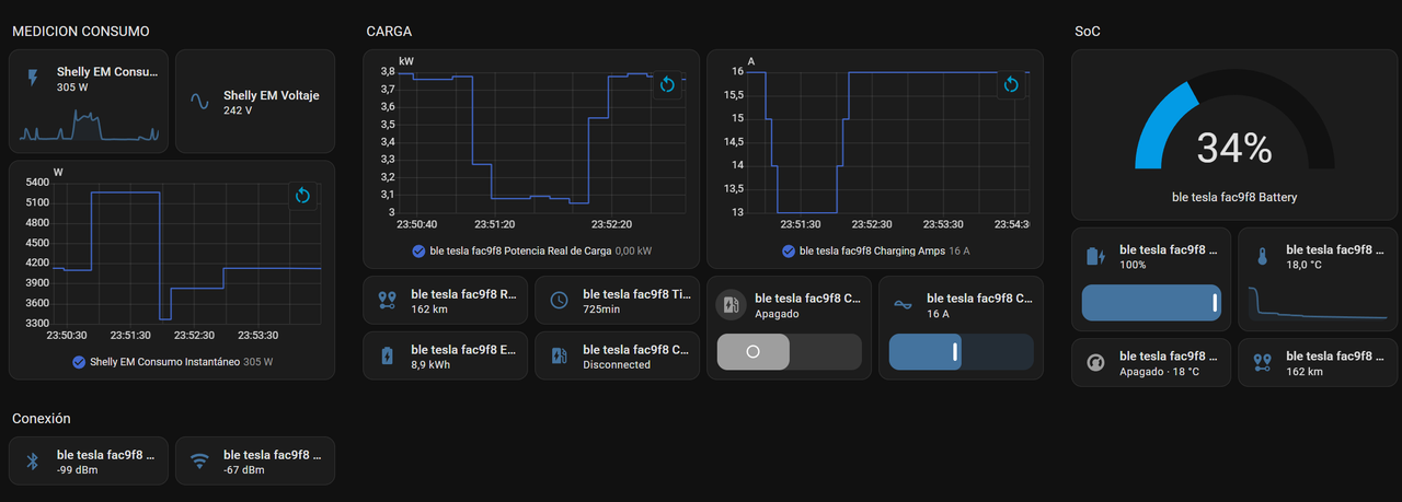

Pos ya lo tengo funcionando:
- ESP32 conectado al coche por bluetooth para controlar la carga. He usado el proyecto original de yoziru en vez que el de pedroKTFC porque es más ligero y para variar el amperaje es mas simple (además ultimamente se actualiza mas al contrario que hace unos meses).
- Shelly EM conectado a la entrada del contador con una pinza de 50A que mide todo el consumo
- Un docker de HomeAssistant en un servidorcillo que tengo con otras cosas (teslamate, stremio, etc). HomeAssistant tiene versiones pa casi todo, incluyendo NAS sin docker
- Estaba haciendo un pequeño scriptillo que lo gestionara, pero ya existe uno en forma de blueprint/plano de automatización para home assistant: https://community.home-assistant.io/t/tesla-dynamic-charging-ford-mercedes-any-ev-automation/846232 Lo único que hay que hacer para que funcione es crear un dispositivo virtual selector, porque ahora en las últimas versiones lo pide para gestionar cargadores, como la idea es que lo gestione el coche,  hay que adaptar eso.
Aquí una pequeña prueba, me he hecho un panel para ver todo fácil; he puesto las gráficas en el momento de las pruebas de ayer, donde, cargando a 16 (unos 3,8 kW con mi voltaje) y 4,6 kW contratados,  le metía caña al microondas, subía a 5,2 kW y el sistema hacía bajar la potencia de carga al coche desde 16A hasta 13A (unos 3000 kW) para que el total estuviera por debajo de los 4,6 kW.
Luego cuando tenga un rato, si puedo hago un hilo paso a paso para los que quieran montarlo desde 0.
Finalmente cambié el algoritmo de gestión, que era un poco suave de más y si encendía algo bruto de golpe no bajaba a tiempo y saltaba.
He metido este : https://gist.github.com/DataBitz/bcccb37ab0678286bc8cabb23a61d4cb
Basicamente le marcas un consumo Maximo (4600 puse) y un "consumo de comprobación" (4100 por tener margen), entonces lo que hace es que cuando se alcanza el consumo máximo, el amperaje del coche baja al minimo que le marques (5A), a partir de ahí, cada minuto(o lo que le marques) sube 1 Amperio siempre que el consumo total esté por debajo del "Consumo de Comprobación", así hasta llegar al máximo marcado (en mi caso 16A).
Si se llega al consumo de compobación deja de subir hasta que baje, y si en cualquier m,omento se supera el consumo máximo, vuelve a bajar a 5A.
Lo he estado probando un par de días y funciona perfecto.
