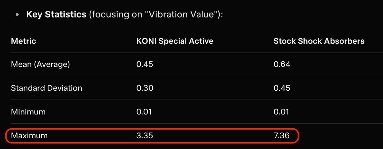

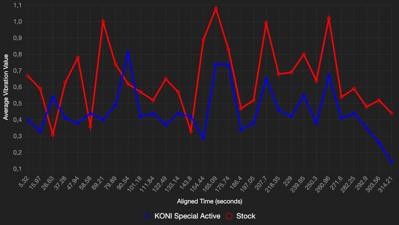

Para los más "cafeteros": Di una vuelta con un amigo con su Model Y legacy con suspensión original y yo con el mío, midiendo con una App en el móvil las aceleraciones y vibraciones en el mismo recorrido a velocidad similar y este fue el resultado de la prueba:
Las imágenes en el post no salen muy grandes pero podéis ampliar.. En ellas se ve claramente que disminuyen las vibraciones de forma notable, medido con el acelerometro de un smartphone pero medido, al fin y al cabo..
