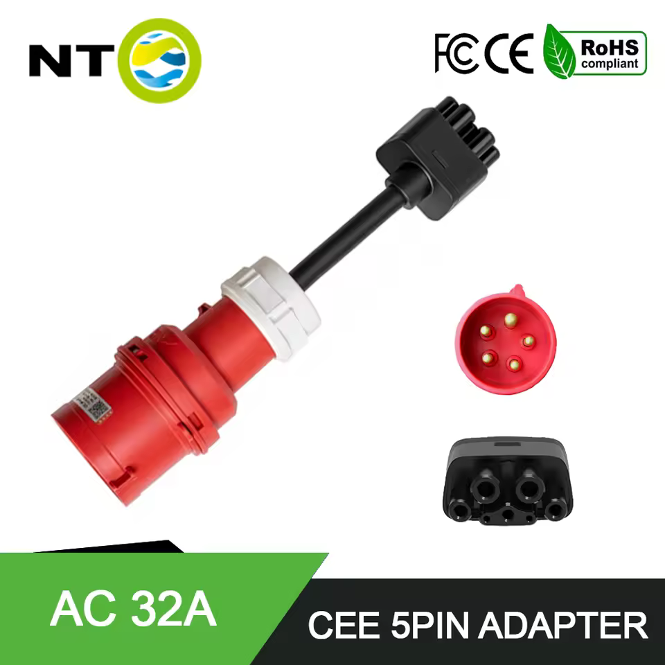

Mirando en Aliexpress he visto también un adaptador para el conector móvil de Tesla que permite conectar al trifásico 5p. Este utiliza 3 pines del conector para coger 220V monofásico. El tema es que el conector de Tesla detecte correctamente el tipo de cable y la temperatura. Si es fiable me parece muy buena opción.
Lo de la carga dinámica me gusta mucho! lo voy a tener también en cuenta porque es muy útil y tengo cierta experiencia cacharreando con los ESP32. Te agradezco mucho la información.

Al final he decidido que haré como @dilolo . Montaré una caja independiente con la toma monofásica CETAC, la correspondiente protección y cables de 6mm2.
Me da más seguridad hacerlo así y podré usar el conector original de Tesla.
