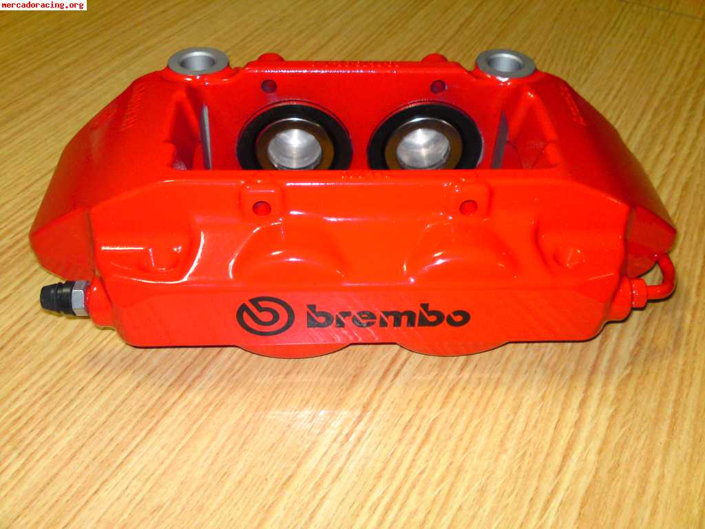

Por lo que creo, las nuevas pinzas en nuevos modelos 60D/75D/90D no performance pasarian a ser de simple cara:
Observa la diferencia de una pinza de 2 pistones simple cara:
Y ahora pinzas de 4 pistones opuestos (doble cara)
Como podrás imaginar ésta utimas dan mucha más potencia de frenada que las primeras,
por lo tanto debemos entender que en los nuevos modelos no-p la frenada habra perdido potencia y mordiente,seguro.
