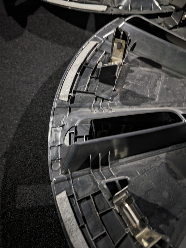

Bueno, los soportes que van a la llanta son en su mayoría plástico pero con una chapita metálica, sí.

Bueno pues otro que por aquí ha quitado los tapacubos hoy para ver si estaban las llantas marcadas y por suerte no, eso si, recomiendo a todo el mundo que los quite cuanto antes, a mí estaban a punto de empezar a marcarse, os cuento…
En mi caso al menos, había entrado polvo entre el tapacubos y la llanta, lo que estaba empezando a marcar la llanta del roce al moverse la rueda.
Personalmente no tengo claro si me gusta más una estética u otra pero viendo que rayan las llantas, se miento de quedan fuera.
Quizá añadiendo alguna protección en las dichosas chapas que llevan para cogerse a la llanta se solucione el problema.

Eso mismo me pasa a mí, no tengo del todo claro que me gusten las llantas al descubierto que con los tapacubos... y a mi pareja le pasa lo mismo.
Por cierto, quitado los mismos, he visto que lleva una cinta protectora en los bordes, pero no en los ganchos. Quizá si se pone una cinta similar en los ganchos, se pueda evitar que los rasquen:
