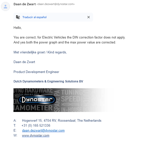

Transmití la duda tanto a B-R como al fabricante del banco compartiendo la captura que colgó con el resultado de las pruebas. Me ha contestado el fabricante (DynoStar) indicando que tanto el gráfico de potencia como el valor máximo indicados en el informe son aplicando la corrección DIN la cual no debería ser aplicada para un vehículo eléctrico. Se aplica por defecto y no especificaron su supresión por eso aparece en el informe.
Por lo tanto, como indiqué en el mensaje anterior:
1-   La potencia real que obtuvisteis con el Aceleration Boost fue de 444cv en la primera lanzada y de 439 cv en la segunda.
2-   Tomando los 380 kW de batería (516 cv) hablamos de una eficiencia a plena carga del 86% lo cual casa con el mapa de eficiencia que compartí del motor.
3-   Teniendo en cuenta que el LR sin AB son unos 320 kW en condiciones ideales (batería llena y caliente) con esa misma eficiencia del 86% hablamos de 374 cv en línea con las 3 pruebas de los videos compartidos. Si hablamos de algo “normal” como una batería al 50% y 27 °C rondamos los 275 kW de batería que con ese mismo 86% de eficiencia (es posible que sea ligeramente mayor dada la menor potencia) serían 320 cv.
Resumen: Un LR da 375 cv en condiciones ideales y más cerca de 300-350 cv en condiciones de “uso diario”.
Gracias por tu paciencia y por haber seguido en el hilo.

En parte esto ya solventa mi primera duda del mensaje anterior. Entiendo entonces que la corrección DIN para ICEs nos sirve para calcular la potencia en situaciones óptimas en que no haya estas pérdidas por la situación atmosférica, y que por tanto la potencia en eléctrico, que ya es óptima a cualquier altura no requiere esa corrección.

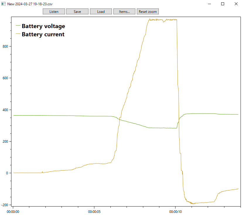

¿Tienes el Aceleration Boost? Un LR normal (al menos el mío) limita a 970 A de descarga de batería y en esa captura hay 1218 A.
Vale, pensaba que la limitación de amperios solo se aplicaba al llegar a los 440 CV. Aún así, esos 275 kW me parecen un poco bajos, ¿tanta es la caída de tensión? Y, en todo caso, creo que es habitual en el día a día llevar un SoC más alto, en especial entre los que no son tan "frikis" como nosotros y no saben/no se preocupan tanto de estas cosas.

Como bien comentas no es correcto aplicarlo ya que no se ve afectado. La idea de la corrección es que si probamos un coche térmico a nivel del mar en condiciones estándar el factor de corrección será 1. Si ahora lo probamos a 1000m de altura habrá perdido un 10% de potencia y el factor de corrección será 1.1. Es decir la potencia corregida debería ser igual. Pero si lo aplicamos a un eléctrico cuanto más alto lo probemos más potencia dará lo cual no es correcto.
En los LR la limitación son siempre 970A como máximo salvo que otro factor (temperatura o bajo estado de carga) impongan un límite más bajo. El AB lo que parece hacer es eliminar dicho límite de 970A. Por eso si os fijáis en la curva que compartí del LR, el AB y el P solo el LR tiene un "plano" de potencia. Ese plano es la limitación de batería. En los otros no hay plano porque la limitación son los motores y depende de la velocidad.
En la prueba del otro día al 49% y 27 °C la tensión en reposo era de 364V y al acelerar a tope bajaba hasta los 285V dando 276 kW.
