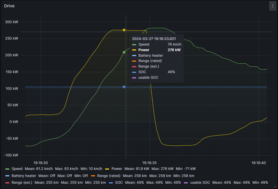

Vamos a la física que es lo que no miente. Si la batería saca 970A a 326V son 316 kW (429 cv). ¿Cómo va a a entregar el motor 440 cv?
Acabo de hacer una prueba al 49% con 27 °C de batería. Potencia de batería según SMT 274 kW. Potencia según Teslamate (es decir la API de Tesla) 276 kW. Es decir suponiendo una eficiencia absurda del 100% eso son 373 cv. Si metemos un valor más normal como 90% hablamos de 336 cv.
