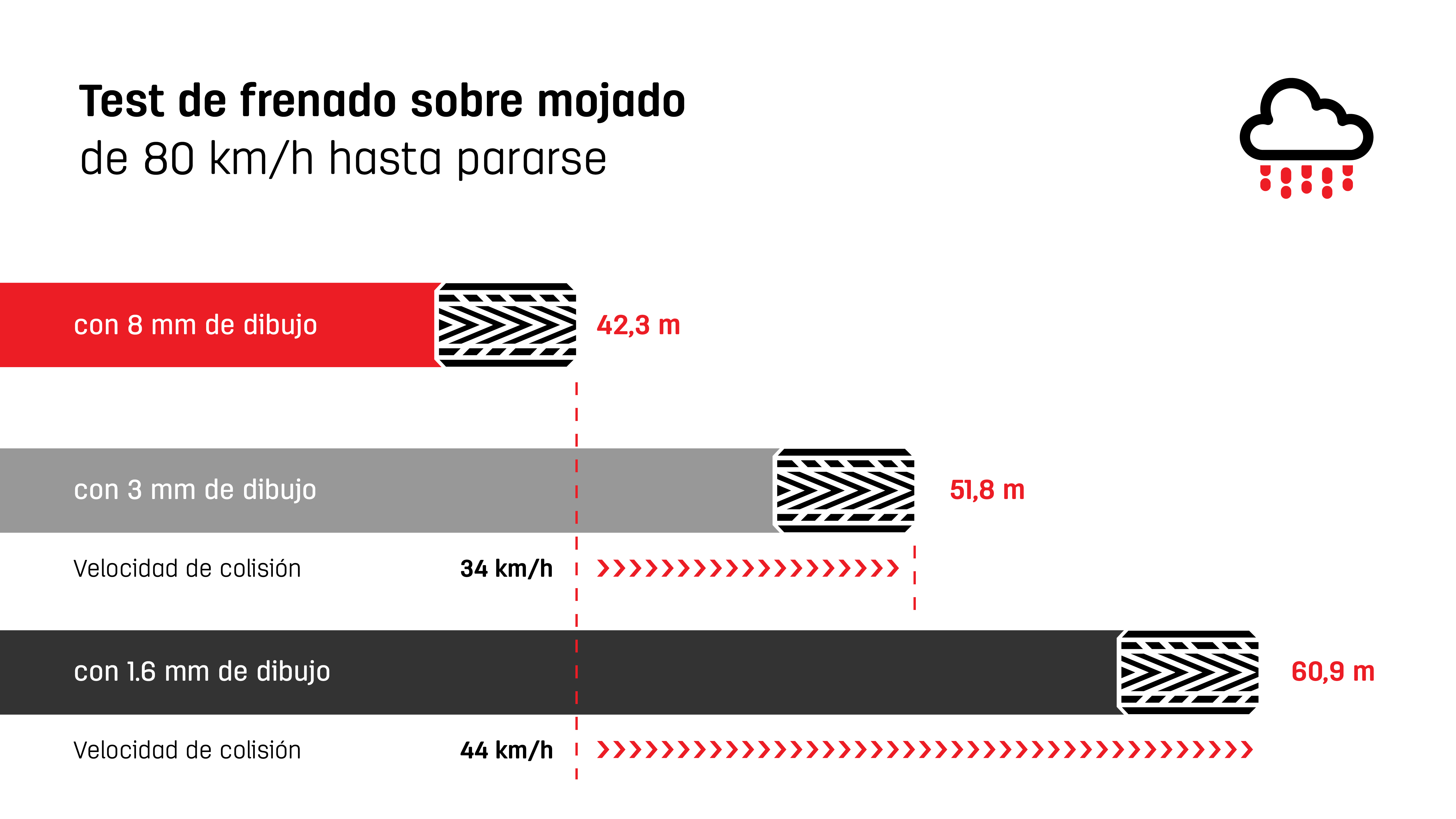

he puesto las Hankook y la verdad es que, son ruidosas, pero con agua son imbatibles.
Prueba unas PS5 o unas PS4S en agua, y verás que por encima de las Hankook hay aún mucho margen de mejora  ;)
Son (casi) magia esas ruedas de Michelin que te comento en mojado yendo rápido.
Pero no perdamos de vista también que un buen neumático en agua deja de serlo si la profundidad de su dibujo no es la mejor:

« Respuesta #470 en: 03 de Diciembre de 2025, 06:45:08 pm »
Frenado sobre mojado: B, son esos neumáticos, leo.
Yo los excluiría automáticamente, @alf2012
No cogería nada que no fuese A en mojado, por seguridad.
La diferencia en una frenada de emergencia son unos valiosísimos metros: la diferencia entre un susto monumental y un golpazo serio.
, y eso que las pruebas anteriores son "solamente" a 80 km/h (!!!).
Y además, no elegiría nada con B habiendo neumáticos triple A para nuestros coches, excepto que buscara el máximo agarre y entonces la etiqueta de consumo me daría igual.
