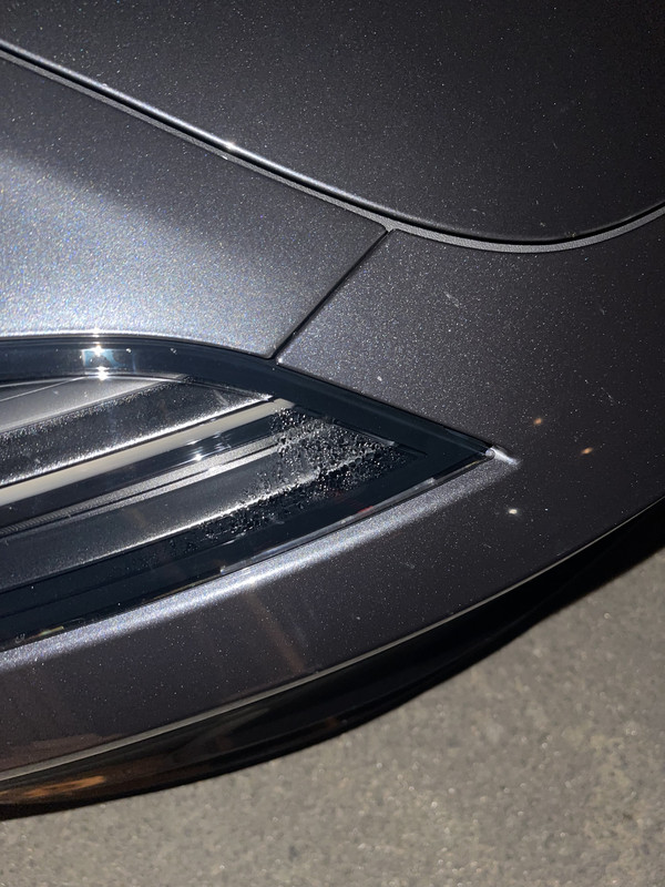

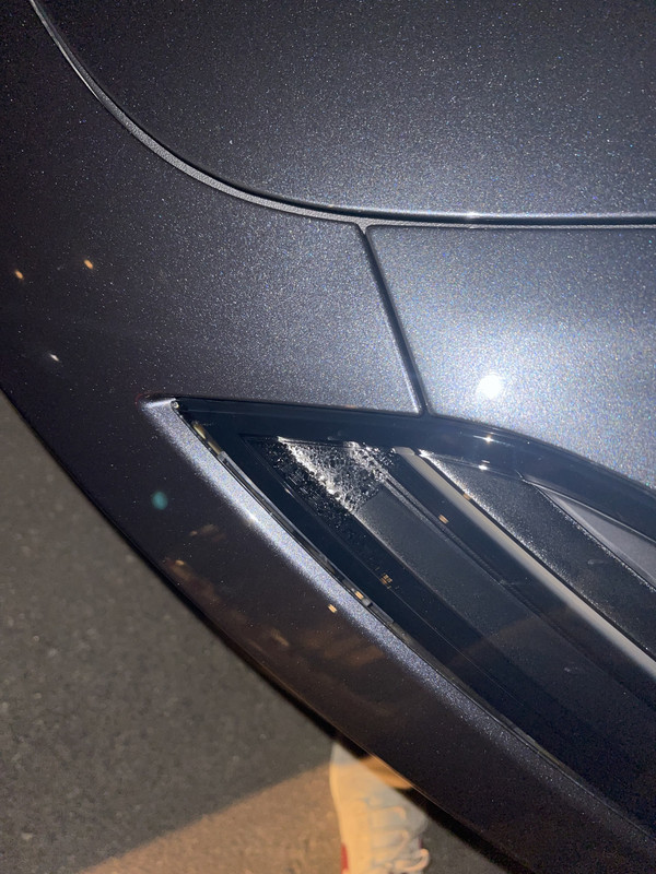

Pues lo dicho, empiezan a bajar las temperaturas y se empieza a ver la calidad de construcción de un coche nuevo  :) y tengo pendiente llevarlo a que me miren 52 grillos en el interior y un ruido aerodinámico.
Ayer lavé el coche, no apreciando nada raro y hace un par de horas, tras unos 250km a 14/16°C, sorpresa!
He visto en foros ingleses temas hasta la saciedad de los Legacy con problema de humedades en los faros pero creía que era algo superado. Se ve que no.
Viendo que en el manual aparece que es normal, ya me adelanto a que Tesla no va a arreglar nada. Lo único que en mi caso veo gotas muy gordas. No sé si entrará dentro de los normal según este párrafo donde dice que si aparece agua, sí que contactes.
Último párrafo: https://www.tesla.com/ownersmanual/model3/en_us/GUID-1C209641-AA23-47AC-B0D1-3FE3779CF222.html
Fotos del mío.

Pues justo hace un ratito me han llamado de Tesla.
Dejé el model 3 para que me revisasen todos los crujidos y grillos que tenía y, entre otras mil cosas más, que ya me daba hasta vergüenza la pedazo de lista de quejas que tenía, puse lo de los faros adjuntado fotos.
Se ve que lo mío pasa la raya de lo normal, o quizá ha sido por simple deferencia dado que el coche es casi nuevo sumado al buen hacer que tienen, reitero, los service center de Andalucía. Total, que me han cambiado los dos faros, el volante, reajustado el salpicadero, molduras y varias cosas más… estoy entre contento y preocupado a la vez pensando en todo lo que de ha desmontado el coche.

Yo no he necesitado ni lavar el coche para tener condensación. Y eso que duerme en garaje... en fin. A mi esto no me parece normal, la verdad.
Eso es la membrana de secado del faro que no está bien sellada y entra humedad...
Tiene solución eso?
500€ en la compra de tu nuevo Tesla con mi referido
https://ts.la/emilio774708
Re: Condensación en faros delanteros. También en Highland. Modo pecera (pequeña aún)
« Respuesta #14 en: 17 de Diciembre de 2024, 09:45:34 pm »
Tiene solución eso?
Si. Y fácil. Pero te lo deberían arreglar ellos.
Desmontas el piloto (son dos tornillos de muy fácil acceso), desconectas la alimentación eléctrica, lo sacas y quitas la membrana que es de tela tipo goretex (azul) . Luego le das con el secador al piloto por fuera hasta que se seca por dentro, dejas que se airee unas horas encima de un radiador y vuelves colocar la membrana pegada con pegamento de contacto o vinilico (mejor) y listo. El problema suele ser el mal sellado de esa membrana.
Hace dos años y medio lo hice yo con mi primer SR bajado de Alemania. Hay un hilo por aquí al respecto.
