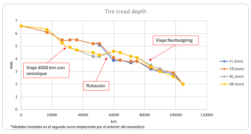

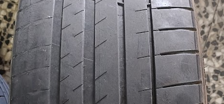

Muy buen dato! A ver si duran al menos como los PS4.
Viendo que resulta interesante aquí tenéis las diferentes medidas que fui tomando a lo largo de la vida de los PS4 y una foto de los traseros (los más castigados) el día del cambio.
El viaje con remolque y bastante carga comió mucho los neumáticos traseros.

Hostia, eso no pasa la ITV jajaja

Eso está pidiendo alinear a gritos.

Según me dijeron estaba cerca de las cotas del fabricante. Estos coches tienen fama de comer bastante los neumáticos traseros por dentro.

Exacto.. por eso recomienda Tesla la rotación y cruce de los neumáticos.

Sí, pero si os alinean las traseras podéis evitar que coma descompensado. Un buen taller de alineación debería saber interpretar la forma de desgaste con las cotas e ir a una alineación óptima para vuestra conducción, que no tiene que ser la estándar para la que se ha definido la especificicación de fábrica.
Suerte con dar con ese taller...

Estoy de acuerdo con que se podría tener un desgaste más homogéneo cambiando cotas. Pero todos los sistemas del coche (suspensiones, controles de estabilidad etc) han sido puestos a punto con las cotas originales. No creo que afecte positivamente al comportamiento en situaciones límite tocar estos valores.

La mayoría de coches nuevos a estrenar vienen fuera de cotas, no es que se hayan diseñado para cotas equivocadas.
Si el desgaste de los neumáticos no es completamente homogéneo es prueba de que necesita una alineación.
