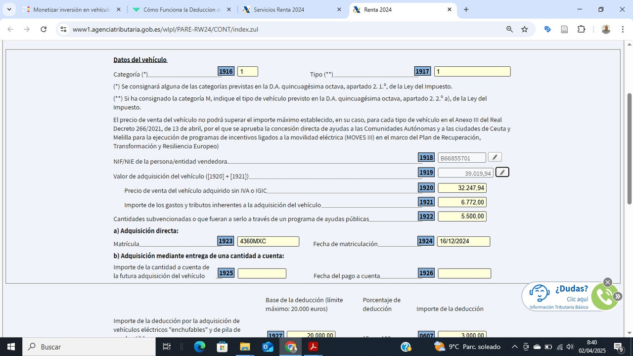

Hola a todos. yo he rellenado el borrador y me sale a devolver los 3000 correspondientes al 15% del valor del vehículo, siendo el tope 20.000€ el 15% son 3000.
La duda que tengo es la casilla 1922, "Cantidades subvencionadas o que fueran a serlo a través de un programa de ayudas públicas" aqui he sumado los 1000 del moves III reflejados en la factura y los 4.500 la solicitud del Moves III.
Es lo que entiendo por cantidades subvecionadas, (los 1000 que viene en la factura) más los 4.500 de la solicitudo del Moves III, que esa cuando lo ingresen tendremos que declararla como ingreso patrimonial y pagar el IRPF correspondiente.
Pero en este ejercicio, si tienes la fatura en el 2024, en mi caso diciembre, la ayuda del IRPF no computa como ingreso patrimonial.
Total 1000€ en la factura
+3.500 3000 del coche IRPF 4.000 de descuento en el 2024 sin contar con el tema de referidos ni el tesla boost.que son limpios.
Mas 4.500 que nos ingresaran en cuenta, en mi caso la Comunidad de Madrid y que tienen que tributar como ingresos en el ejercicio que corresponda. Ejp. si me caen los 4.500 durante el 2025 los tendré que declarar en la renta que se confecciona en el 2026.
