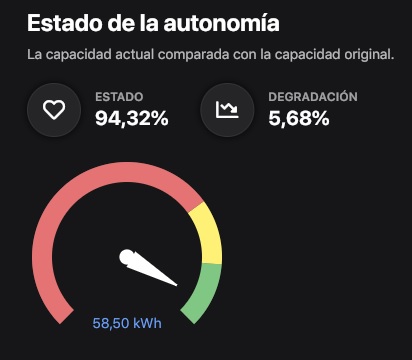

Para que veais lo poco fiable que es la degradación que indica Tessie, 5,68% y bajando.
Además de que la puedes modificar inventándote la capacidad inicial de la batería.
Sin conectar por OBD, no se puede saber la degradación.

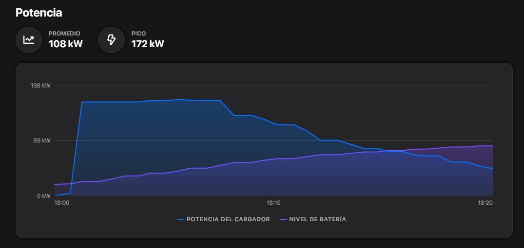

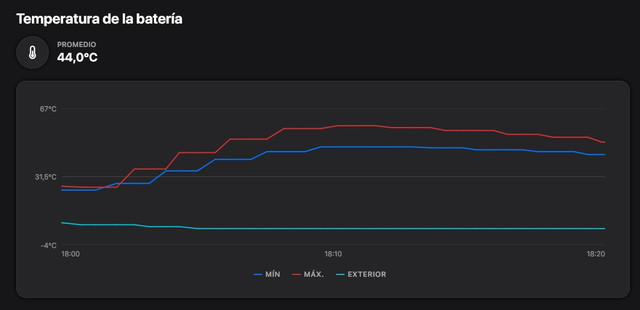

Degrada, pero sigue recargando como el primer día, ayer a 5º.
Para @keops y demás usuarios de CATL  ;D
Del 20 al 54% a 172 kW y al 73% a 100 kW.
