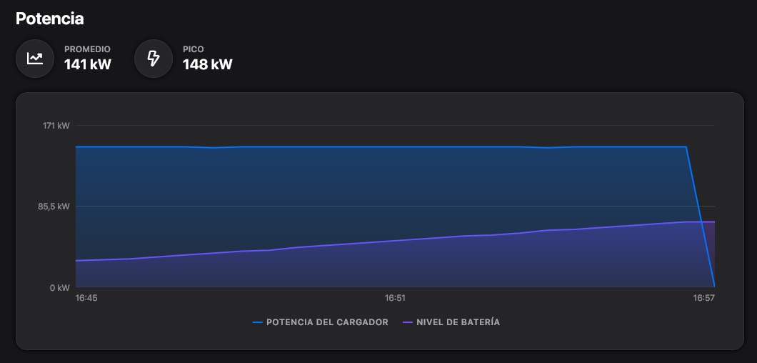

Bueno, no lo digas muy alto que las nuevas CATL de 62,5 kWh se parecen mucho a las BYD eh.. Aguantan la vida con potencia. Mi CATL de 60,5 nada que ver.
Lo alucinante es como recarga en los V2, potencia plana de inicio a fin de recarga, lástima que ya casi no quedan de estos.
Del 30 al 70% en 10 minutos a un promedio de 140kW.
Por lo visto la menor potencia de recarga no le hace superar cierta temperatura de batería y por ello no reduce el ritmo de recarga.

¿Dirías que incluso tus Blade hacen el típico 10% a 80% más rápido en un v2 que en un v3/v4, @VDV ?
Es lo que me indican las gráficas de Tessie.
La potencia media de recarga en los V2 (sin compartir recarga) me sale más alta que en los V3/V4 para recargas que terminan por encima del 70%.
En recargas hasta un 70% es más rápido en los V3/V4.
Por lo que veo en las gráficas, en este tipo de batería, la mayor temperatura que se produce al recargar a 170 kW en lugar de a 140 kW hace que el BMS a partir del 60% empiece a recortar potencia de recarga para no superar los 60º. Eso en las recargas en V2 no pasaba.
Me están fastidiando montando V4 en todos sitios  ;D
PD: que poco ergonómica es la pistola de los V4.  :-\
  • 26126
Re: Hacer lo que dice Tesla es maltratar la batería?
« Respuesta #71 en: 09 de Febrero de 2026, 11:05:08 am »
Tiene sentido.
La BMS capa la potencia de carga por exceso de temperatura en una o varias celdas, lo que significa un sistema de refrigeración incapaz de quitarles el calor de encima suficientemente rápido, probablemente por un flujo inadecuado de aire en los radiadores debido a que el coche está parado, recargando. De ahí la importancia de salir a carretera por media hora tras una Supercarga.
Rapidgate, lo llama el Thai loco.
Los Teslas tampoco se libran en algunas circunstancias.

Es como el control dinámico de potencia en recargas en AC domésticas, pero en el caso de las recargas en DC es un control dinámico de temperatura.  ::)
