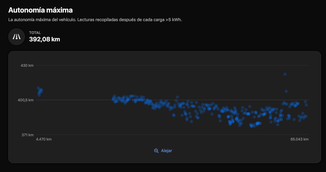

Desde que estrené el coche lo recargo de idéntica manera y el uso suele ser el mismo.
Por lo que el balanceo debería ser el mismo.
La degradación que indica Tessie ya sabemos que no vale para nada, pero la estimación de capacidad al 100% y la estimación de autonomía al 100% si la compara solo con los datos de tu propio coche.
Y en la gráfica de puntos de Tessie para mi coche se puede observar una tendencia al alza de ambos datos.
No es que la batería esté perdiendo menos capacidad con cada año que pasa, es que está recuperando capacidad.
Ya se que esto no es posible, pero es lo que veo en los kms que indica el coche y en las gráficas de Tessie.
Ahora las pongo.
Cuando realizas muchas recargas parciales la estimación al 100% se reduce (se descalibra el BMS y se vuelve pesimista).
Tras una o dos recargas al 100% la estimación al 100% sube, normal.
Y cada vez la estimación al 100% era un poco menor, normal.
Hasta ahora, que parece que la batería está rejuveneciendo.
Repito, no he cambiado nada en el modo de recargar o usar el coche.

Batería rejuveneciendo.
Igual que el conductor, sí.
:D
Ya se que no puede ser, pero mira la gráfica.
https://i.postimg.cc/7ZXCwk78/autonomia.jpg
A este ritmo, en breve batería como nueva.  :D

O tienes una batería mágica, o la gráfica te está engañando.
Una de dos.
Una de dos.
Si ya se que no puede ser, no hay que fiarse de Tessie, pero ¿los kms "de autonomía" que me indica el coche al 100% también me están engañando?
Al principio de este hilo iba por 384 km y tras la última recarga al 100% indicaba 398 km  ::)

Magia pura de la blade
Magia no creo, pero rara como ella sola si es  :o
Battery Drifting.
La Navaja de Ockam, también conocido como el Principio de la Parsimonia.

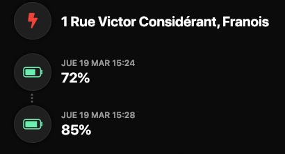

A ver si por ese chute de potencia le has "quitado el óxido"
En este coche lo de llegar bajo de SoC al SuC no sirve de nada.
Un ejemplo reciente de recarga del 72% a 85%.
Se puso a recargar a 146 kW.
El BMS de esta batería para limitar la potencia de recarga por lo visto solo tiene en cuenta la temperatura, no el SoC.
https://i.postimg.cc/9Mgsy1k8/72-a-85.jpg
