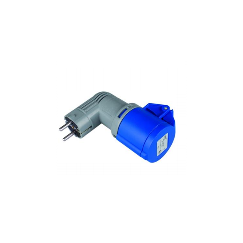

De hecho cuando haya una toma Shuko es recomendable llevar este adaptador. https://www.domoelectra.com/tiendaonline/4287-thickbox_default/adaptador-cetac-a-schuko-p44-2pt-16a-230v.jpg
