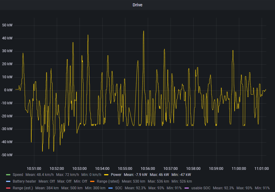

En el LR al menos con la batería 5L reduce mucho pero no llega a 0 kW.
Por ejemplo aquí al 92% con ambiente a 1 °C  (lo he rescatado de Teslamate y no se la temperatura de la batería pero venía de carga lenta) al principio admite 47 kW y luego baja a la mitad aproximadamente y se queda ahí completamente estable. Son unos 10km y 10 minutos con un desnivel de -500m:

Vaya, muy interesante! Tiene pinta de ser eso, que después de cada acelerón a fondo se resetea ese búfer (al menos parcialmente).
A ver si me pongo el Teslamate/Teslalogger para el próximo viaje que haga (los tenía funcionando hace tiempo, pero sufría los típicos problemas de archivos perdidos del centinela) y puedo aportar algo de info también, es muy curioso esto de la regeneración.
