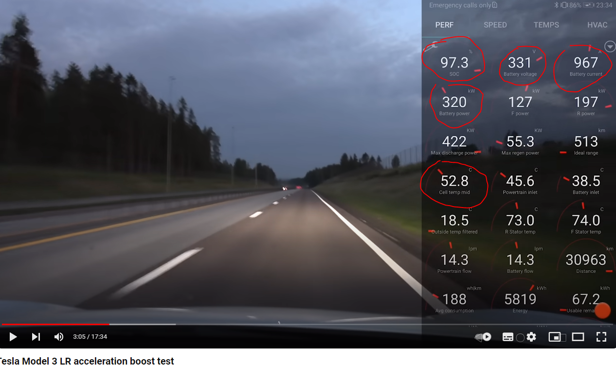

Si comparamos la potencia pico de la primera lanzada, con la potencia pico máxima de descarga medida por el commander de 380kW (~516CV) al 90% de SoC y 53º, podemos llegar a la conclusión de que hay unas pérdidas de aproximadamente un 4%.
Tener en cuenta que el pico máximo de descarga, no coincide en velocidad con la lanzada por la tasa de refresco del OBD.
